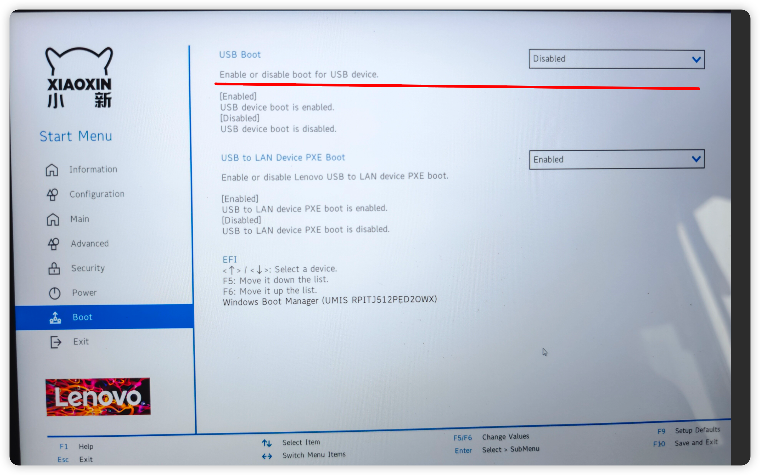

你给关闭了,把USB启动打开就好了
xhl0372 发表于 2025-12-12 14:02
你给关闭了,把USB启动打开就好了

xhl0372 发表于 2025-12-12 14:12
不如贴图你的BIOS,应该是关闭了F12启动,去BIOS好好找找
如果是想确认,把硬盘摘掉,你插着带PE的优盘,看看,肯定可以引导;
