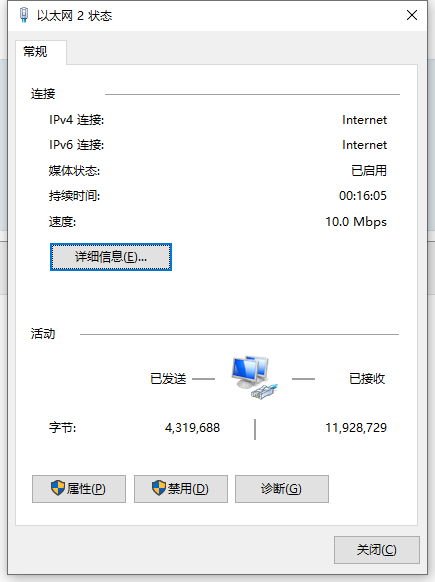

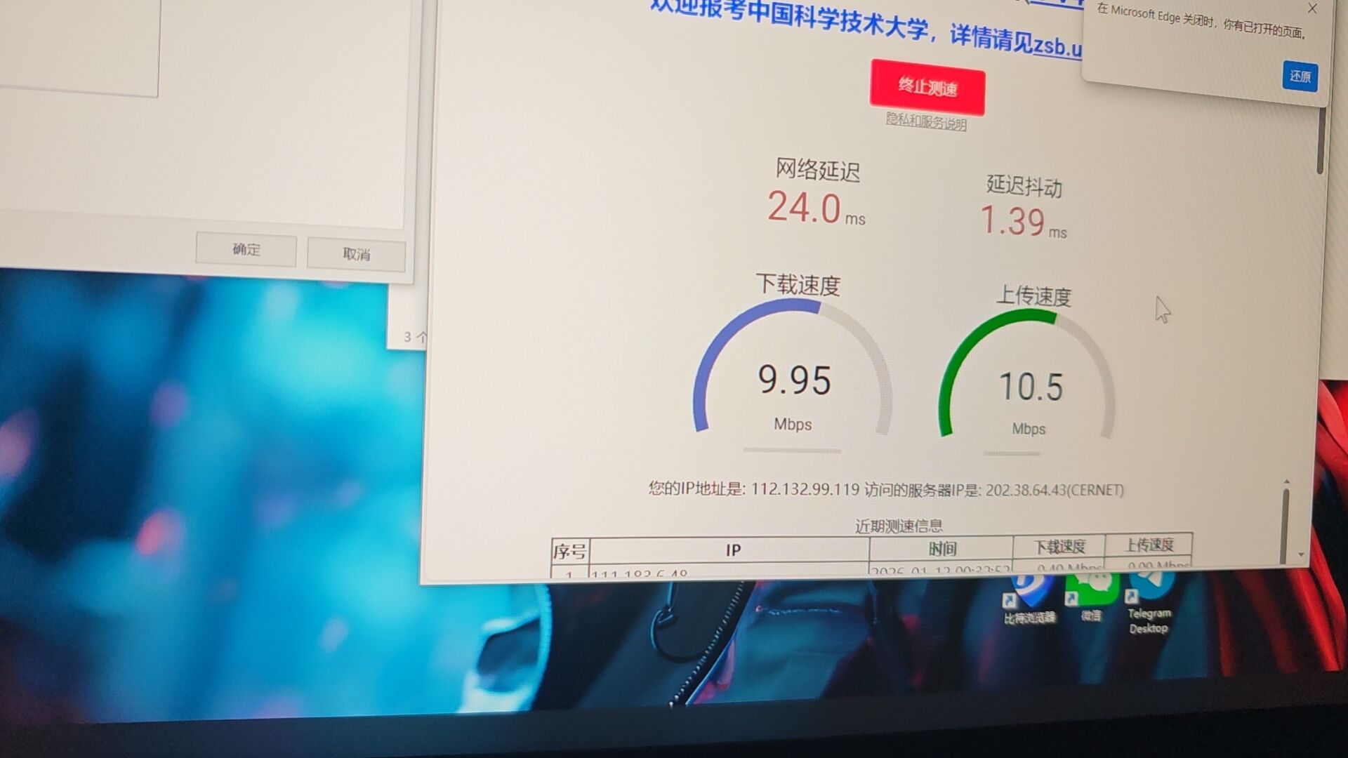

网线,光猫(直连)测试过了没有问题,笔记本插网线可以跑满,wifi也可以跑满,就是刚买的这个主机跑不满
网卡驱动也换了,现在除了做系统或者网线接口坏了,还有其他能排查的原因吗

我能想到的有两种可能性:
(1)连接你主机的网线问题(例如:线序错误或者中间某几根线芯断了)
(2)你的主机与对端自动协商的速率有问题,正常情况下自动协商时,不会出现问题,比如你主机以及对端(例如路由器)使用的时都是千兆接口甚至是2.5G接口,此时协商的速率应该就是1G或2.5G,但如果这两端某一端有问题(驱动等软件层面的问题),就可能出现协商速率变低的情况(100M甚至10M),当然,如果你两端有一端的网卡本身就是100M甚至10M那协商的也只有100M活着10M。
上面第(2)可能性,你可以在设备管理器--网络适配器--右键以太网网卡--属性--高级找到 “速度与双工”,设为 “1.0 Gbps 全双工”(别用自动协商,避免协商失败),确定后禁用再启用网卡。

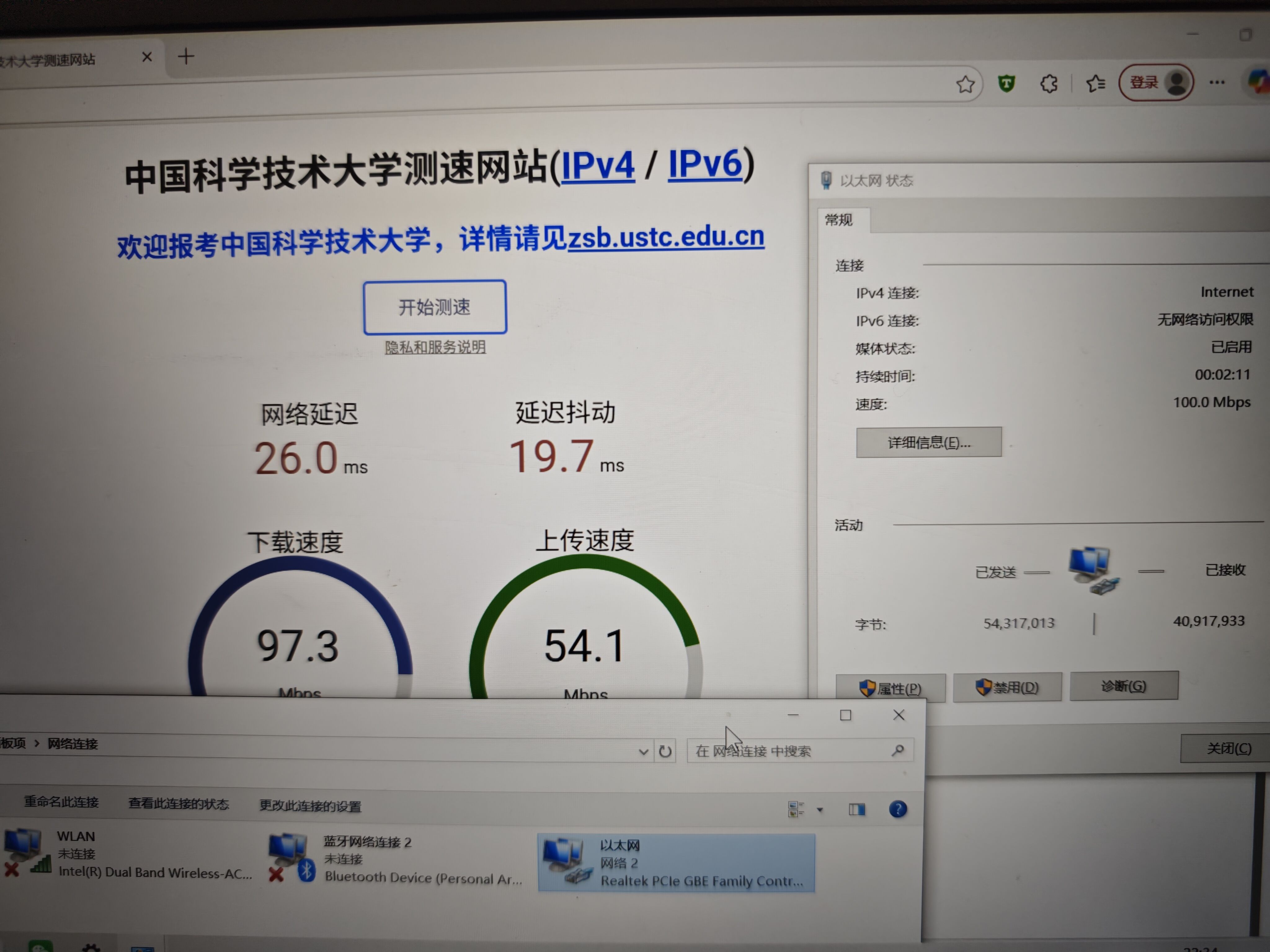

确实,检查了线口,发现乱了2根,但是为什么笔记本能跑到100m,不是很懂
如果过时同一根网线的话,那估计你主机的协商速率有问题,你可以按照我上面的路径看看  详情 回复 发表于 2026-1-12 08:11
L_Monkey 发表于 2026-1-12 08:11
如果是同一根网线的话,那估计你主机的协商速率有问题,你可以按照我上面的路径看看
