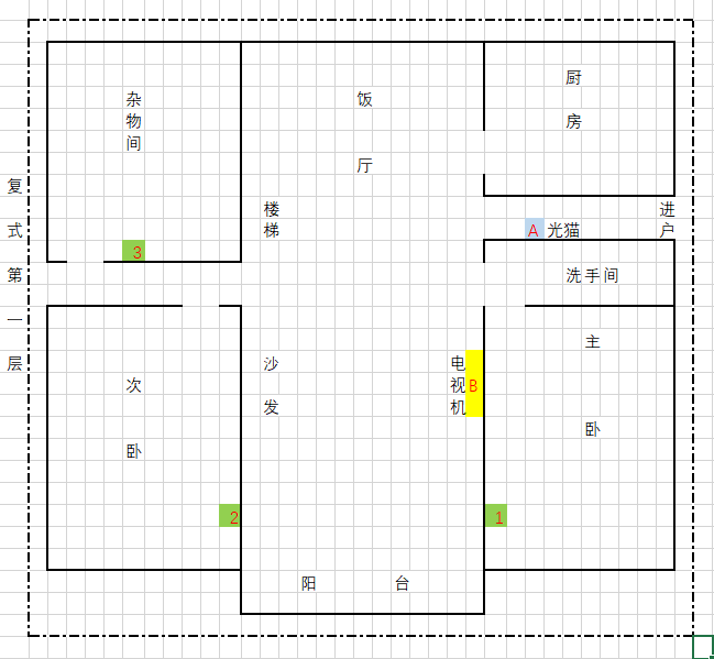

家里面是复式的房子,上下两层,装修的时候只布了5个房间的网线,最关键的客厅没有布线,楼主电脑小白,一直以来深受网络问题困扰,特上网请教各位大神。
家里现有材料,入户光猫一个(查看了一下,上面4个端口都标着千兆),一个移动送的锐捷WIFI6路由器,三个TP-LINK易展路由器。
大致意思就是房间里有预埋网线,但厅里没有,目前家里的接法:光纤入户--光猫--有线连接房间2点TPLINK路由,然后电视机B点和楼上沙发这个点位放了两个TPLINK路由,这三个TPLINK路由做了一个MESH。现实效果光猫本身自带的WIFI是最快最好的,三个TPLINK组成的MESH网虽然无线网组起来了,但是速度特别慢。然后我光猫又连了一路直接通楼上主卧4点位接锐捷路由,单独设一个WIFI名称,因为这是我的房间,所以这个我专门用来睡觉的时候刷刷手机打打手游。
现在看了很多说法,就是光猫边上再放一个路由器作为主路由,然后各个房间的线都接在这个主路由上面,形成子路由,最终变成MESH,不知道这样的表述对不对,但是我有个疑问,接到房间里自然是房间肯定有无线网,但我上面和下面两个厅里面的网络问题怎么解决?隔了墙信号必定不好。还有,我现在只有三个同品牌的TPLINK路由,一个锐捷路由,怎么样在现有资源的情况下将整个屋子的网络问题完美解决?
cioceo 发表于 2025-9-11 13:30
路由器全换了,换同一个 品牌支持有线MESH的
我家用的红米,有条件不要想着无线MESH
光猫关闭wifi,接主路由,分线出来到各个房间,插口不够加个5口交换机

插口我勉强倒是可以撑一下,因为杂物间我可以放弃掉,这样就是4个房间通路由,那么房间里有网了,厅里面信号会好吗?
congcongzhidao 发表于 2025-9-11 13:39
我觉得这么接不会太影响网速啊,是不是网线和面板的问题,现在路由器和光猫之间的协商速率是千兆吗,你拿个电脑接到各屋的网口看一下速度,然后再看一下只接一个路由的时候无线网速,防止是无线漫游没接到最近的导致信号不足
cioceo 发表于 2025-9-11 13:42
xunyixiaocao 发表于 2025-9-11 13:36
插口我勉强倒是可以撑一下,因为杂物间我可以放弃掉,这样就是4个房间通路由,那么房间里有网了,厅里面 ...
一楼光猫那里装主路由开wifi频段2.5G可以覆盖客厅,
楼上想办法走条线出去到客厅
楼上想办法走条线出去到客厅
一楼客厅我用光猫的WIFI可以吗,我现在感觉光猫的这个WIFI很强劲。
二楼拉不出线到客厅,我在想能不能次卧放一个TPLINK接MESH,然后主卧还是像现在一样把锐捷的用上,单独接光猫,这个房间独立用。
qiubin100 发表于 2025-9-11 15:16
你的这个TPLINK的路由器该升级了,我家之前用着的就是这个,不咋的。
有线mesh接线:
1、光猫处:光猫——主路由——交换机(单独买6口或更多)。
2、光猫处:交换机——5个房间的网线。
3、各个房间处:接入同主路由器同品牌路由器。
