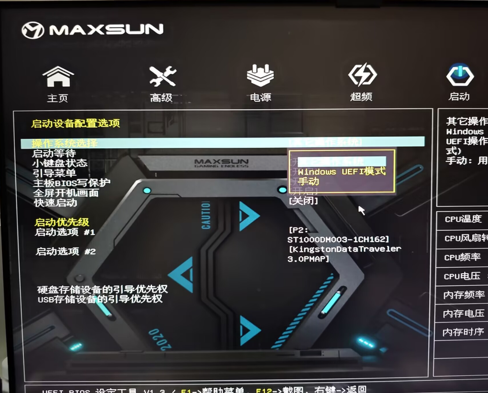

又卡在bios引导设置后,启动只出现铭瑄主板logo页面,几分钟也不进去下一步了
明天开悬赏问大佬吧

如果你是想启动PE系统,有个最简单的方法就是狂按F11或者F12试试,然后选择你的PE U盘即可,如果你按了发现没出现自己的U盘那就是bios引导启动里没打开UFEI启动,打开了才能看见

铭瑄主板在这里开启uefi然后保存,开机再狂按F11或者F12就能看见你的PE系统了
