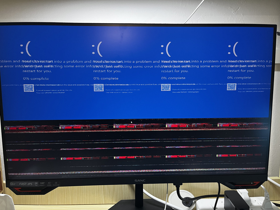

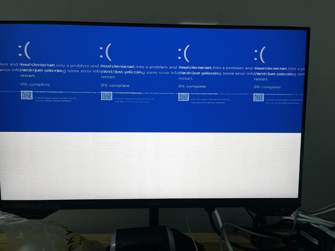

电脑开机蓝屏,重装系统了还是蓝屏,有没有大佬提供点经验,帮我找出点问题

蓝屏代码,文件

WCCW 发表于 2025-1-23 17:16
蓝屏代码,文件
没有生产蓝屏文件

那就凭眼感给你说说吧,内存清理一下,如果是独显的话,显卡也是清理一下,然后就看驱动,还有就是你的CPU多少代的和系统的版本兼容不。

你这个图片,根本看不到啥原因导致的啊
我笔记本以前出现过,说一下我的处理过程吧
内存是两个吗?是的话,两个通道内存交换一下试试
不行就一根内存条试试
重装了系统的话,那有没有别的安装的新硬件?有的话拔了试试呢
WCCW 发表于 2025-1-23 17:58
kevin798 发表于 2025-1-23 17:19
没有生产蓝屏文件
就这图片上看,妥妥的显卡问题
lwl314lwl314 发表于 2025-1-23 19:06
排除法——
更换独立显卡连接,换接到主板显示口,甚至显示线(撒接触不良)也换一条试试。
更换内存条,换槽、或两条改一条试一试。
熊猫 发表于 2025-1-23 20:21
屏幕有“花”,通常内存
