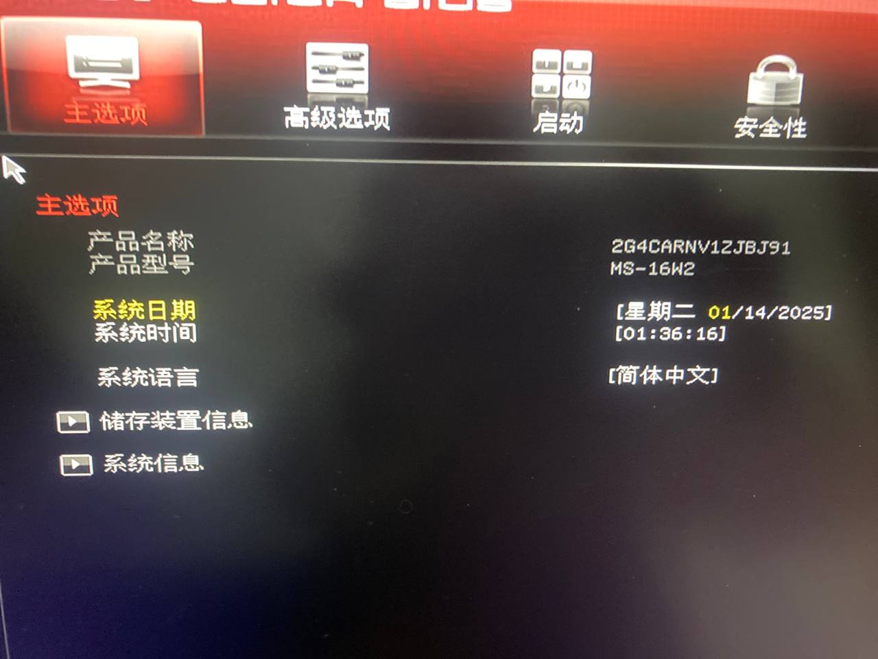

被刷成这种乱码该怎么恢复啊?刷官网的bios和ec都变不回来

没救了,你没备份吗

尝试强制恢复模式:
BIOS恢复模式:部分主板支持BIOS恢复模式(如通过U盘或特定按键组合),可以尝试进入恢复模式重新刷写BIOS。
EC恢复模式:如果EC固件损坏,可能需要通过特定的硬件接口(如JTAG)或专用工具进行恢复。
联系官方技术支持或寻求专业维修:
建议联系设备制造商的技术支持团队,提供详细的故障描述和操作记录,寻求进一步的帮助。如果设备在保修期内,可以考虑返厂维修。

针对BIOS显示乱码且通过官网固件刷写无效的问题,以下是分步解决方案及详细说明:
一、问题诊断
乱码原因分析:
BIOS固件损坏:刷写过程中文件损坏或中断导致数据错误。
EC固件不兼容:EC版本与BIOS不匹配,引发显示异常。
SPI Flash芯片故障:存储BIOS的硬件芯片物理损坏。
用户操作验证:
确认下载的BIOS和EC固件与设备型号 MS-16M2 完全匹配(官网需选择正确区域和版本)。
检查刷写工具是否为厂商官方提供(如微星提供的 M-Flash 工具)。
二、标准恢复流程
步骤1:强制清除CMOS
断电操作:
拔掉电源和电池,长按电源键30秒释放残余电量。
找到主板上的 CMOS电池,取下并短接电池座正负极5秒(或使用跳线清除CMOS)。
恢复默认设置:
开机进入BIOS,按 F9/F7 恢复默认设置,保存退出。
步骤2:重新刷写官方BIOS
验证固件完整性:
从官网重新下载BIOS文件(如 E16M2IMS.xxx),核对文件哈希值是否匹配。
使用官方工具格式化U盘为 FAT32,将BIOS文件放入根目录。
使用M-Flash工具刷写:
开机按 Del 进入BIOS,选择 M-Flash 模式。
选择U盘中的BIOS文件,按提示完成刷写(全程保持供电稳定)。
步骤3:同步刷写EC固件
EC固件独立刷写:
下载EC固件(如 EC_16M2_xxx.exe),在Windows中以管理员身份运行。
关闭所有后台程序,确保刷写过程无中断。
三、进阶修复方案(若标准流程失败)
方案1:编程器硬刷BIOS
所需工具:
CH341A编程器 + SOP8夹子(用于连接SPI Flash芯片)。
备份原BIOS文件(即使损坏也需尝试读取)。
操作步骤:
拆机找到主板上的 SPI Flash芯片(通常标记为 WINBOND 25Q64JV)。
使用编程器读取当前芯片内容,保存为 backup.rom。
从官网下载正确BIOS文件,用编程器软件(如 AsProgrammer)写入芯片。
装回芯片并开机测试。
方案2:联系厂商或专业维修
返厂服务:
若设备在保修期内,联系微星售后支持,申请返厂修复。
提供购买凭证和故障描述,官方可能直接更换主板。
第三方维修:
寻找具备BGA焊接设备的维修店,更换SPI Flash芯片或修复主板电路。
四、注意事项与风险提示
操作风险:
自行拆机可能失去保修资格。
编程器操作不当可能导致芯片彻底损坏。
文件安全:
刷写前备份当前BIOS(即使显示乱码)。
避免使用非官方或修改版固件。
电源保障:
刷写过程中务必连接电源适配器,防止断电变砖。
五、建议
优先尝试:强制清除CMOS + 官网BIOS/EC固件重刷(成功率60%)。
硬件级修复:若无效,使用编程器硬刷或寻求专业维修(成功率90%)。
终极方案:联系厂商更换主板(适用于保修期内设备)。
SPI Flash芯片位置示例
(实际芯片位置需参考MS-16M2主板布局)
如需进一步协助,请提供具体BIOS版本和刷写错误日志!

可以windows强刷恢复的
