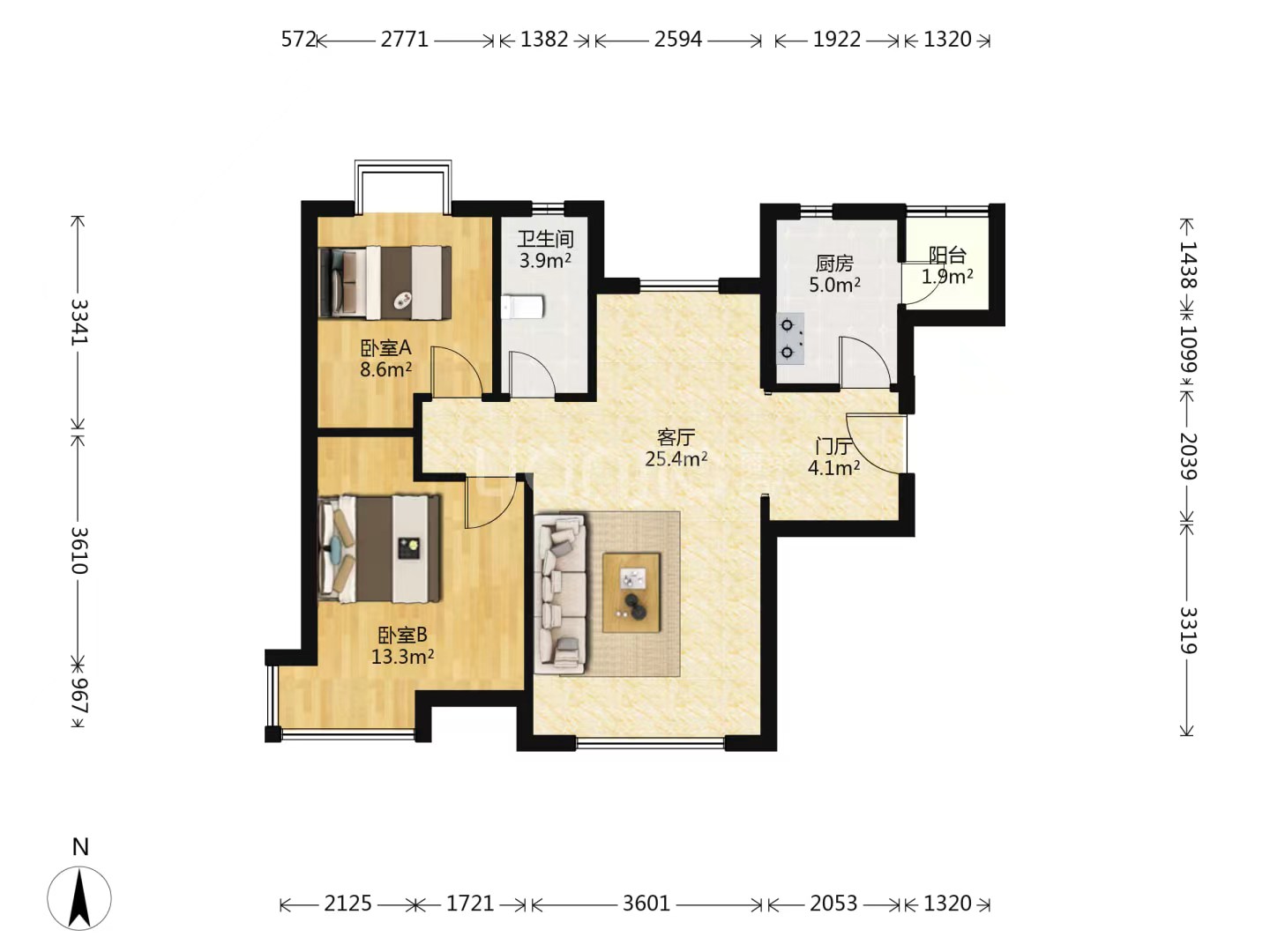

户型图:

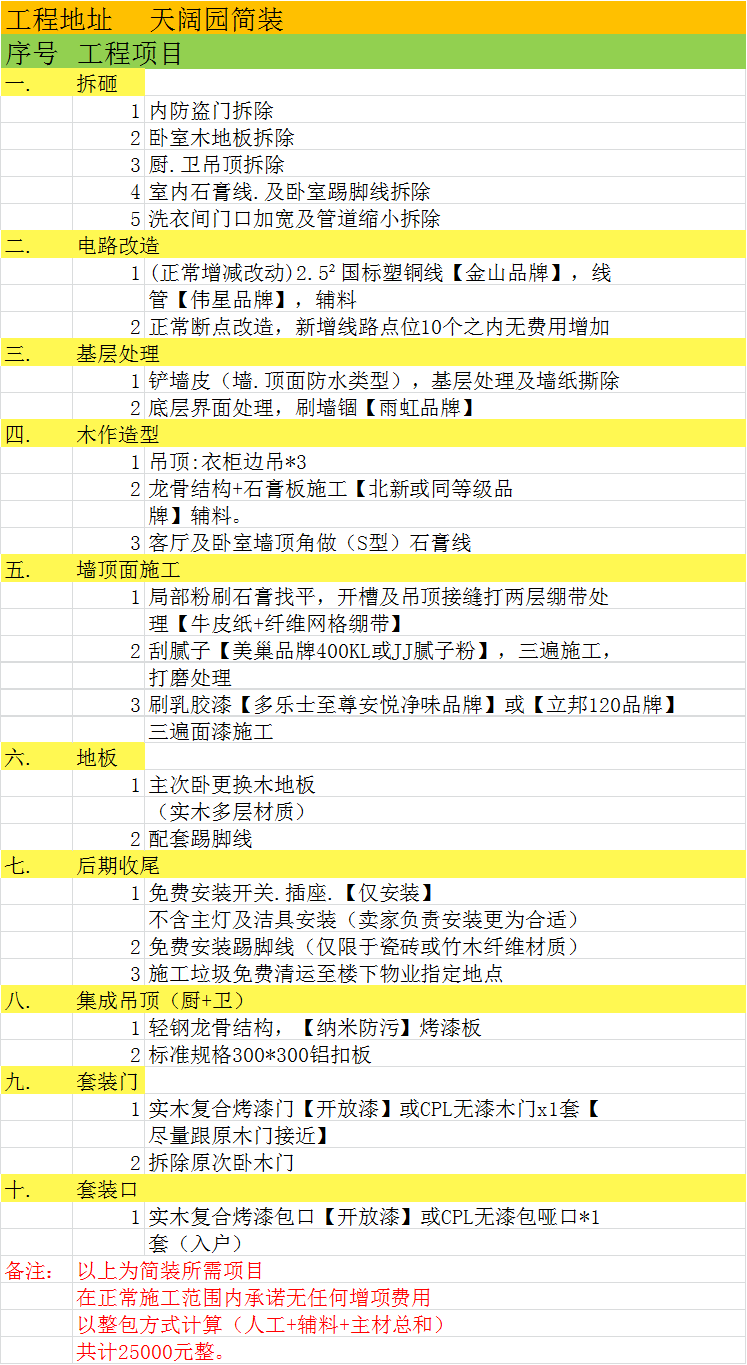

装修队看完现场后给的方案:
现有3个犹豫的地方:
1. 装修队说:整屋要刷大白,撕掉墙纸之后,墙上要浇水,这样卧室的地板就泡了,要换新的地板。还有其他方法能保住地板吗
2. 厨房与小阳台连接的门:因为有大概十公分的北边框不是实墙,我们想着把十公分去掉,就要实墙,那么还有必要再装个门吗,小阳台是洗衣房,放洗衣机+挂晾衣服
3. 次卧这尺寸也没想好是做个榻榻米,还是买子母床。

1、把地板拆了再装,地板可以重复用的。2、装个玻璃门吧,免得影响采光,那个门还是需要,不然衣服会有油烟味道。3、建议易子母床,榻榻米的话尽量做标准尺寸免得床上用品不好买。另外,建议用德高的腻子,腻子比较硬,墙比较耐用,装修公司会因为施工麻烦(腻子硬了不好沙)建议你用比较软的腻子;电线建议用大品牌的吧,线管随便就行了,卫星的没必要。
wwwb08 发表于 2024-2-19 15:16
1、地板如果年头长了就换吧,怎么也是大装呢,现在实木复合的地板也不贵,见见新
2、这个门我感觉很有必要,中式厨房油烟很重,时间久了旁边的房间多少会受到一些影响,门的话可以装个门套加推拉门,隐藏式的推拉门也可以
3、次卧给你一个建议,做榻榻米,2米1*2米的床顶住北墙和东墙,然后西墙和床体的封系做60cm的柜体,这样储物空间更大一些
然后柜体旁边连接到凹进去的橱子那里做书桌,上面做书橱,空间最大化吧,子母床毕竟不如一步到位方便一些
我去年刚装修的房子,整体装修方案全是自己设计,大致方向就是自住要求柜子多一些,插座什么的多留一些,现在USB Type-C的插座也很普遍了,直接装上用起来很省心

1、地板建议不要了,按照客厅的样式,统一全屋地砖,整齐好打理。
2、阳台最好安装玻璃门,密封性好一些的,既能隔绝油烟,又方便出入,还能保证采光。
3、小卧室可以考虑榻榻米,和主卧的休息体验区别开,而且利用率更高一些,对房间的整体舒适度更高。
另外,装修要多多思考,将来可能用到的地方,一次性都安装布置到位,避免后期拆修补漏。(比如一些储物柜体,一些遮挡柜体,插座线路接口等等)
完全可以采用喷淋的方式,或者刷糯米结构胶,如果是砖混结构的,防止返碱要做一成防护再刷
厨房只要不是新风系统,必须装门,但是门可以用移门,滑轮挂着的那种
当地的气候干考虑榻榻米  要是潮湿考虑上下床,还有就是床的位置
床头不可正对门口。。
床头不宜靠近窗户。。
避免床头正对镜子。
床不宜摆放在横梁下方。
床头应紧靠墙壁。。
如有疑问请继续提问,不定时在线 ,看到必回
willieny 发表于 2024-4-7 13:50
问题1:保住地板的话,可以考虑换墙纸,比刷大白要便宜些,刷大白需要撕墙纸,铲墙皮,铲墙皮的时候要浇水,换墙纸的话可以撕掉之后直接贴,不需要浇水,就不会影响到地板了
问题2:厨房与小阳台之间的门。因为小阳台要晾衣服,厨房里做饭的话,没有门隔着就会有油烟进到小厨房,晾晒的衣物会有异味,不建议把门去掉
问题3:门左侧那个位置正好做衣柜,用什么样的床其实不重要,主要是看实际情况,如果1个孩子,就做榻榻米,这个房间就是给孩子住的,如果2个孩子肯定是用子母床3
