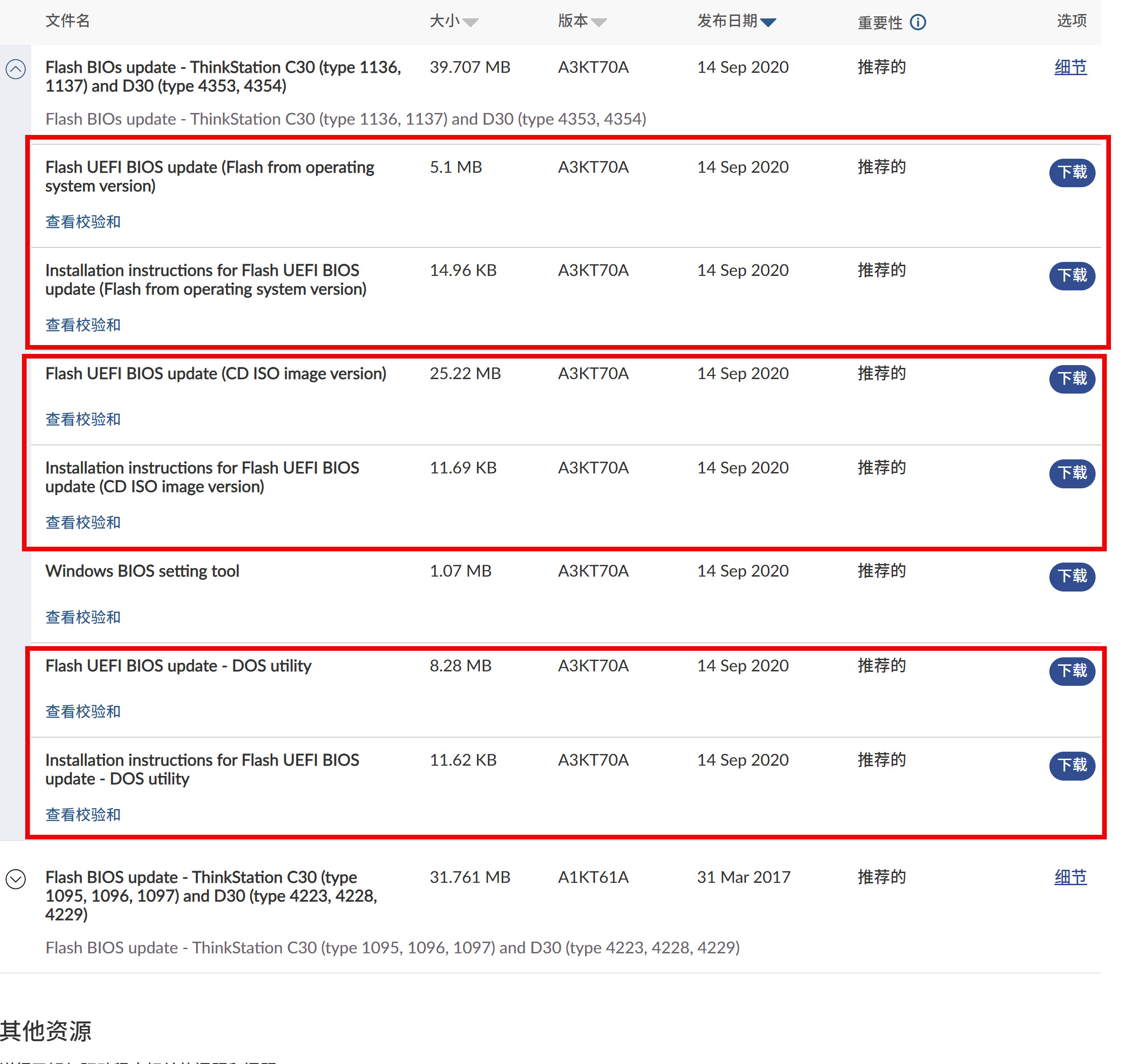

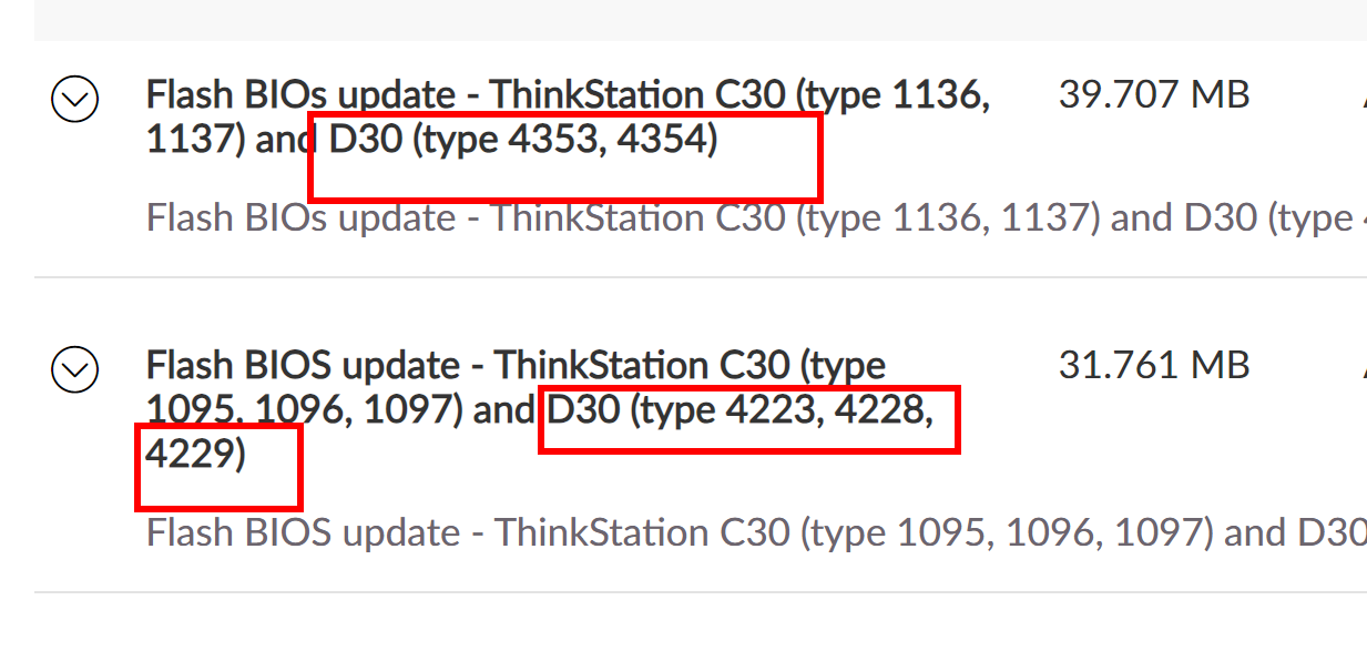

https://pcsupport.lenovo.com/tc/zc/products/workstations/thinkstation-d-series-workstations/thinkstation-d30/downloads/driver-list/component?name=BIOS%2FUEFI&id=5AC6A815-321D-440E-8833-B07A93E0428C 第一步 先确定型号 再下载 bios / 刷写bios工具 一共五个具体型号 查看你的D30是哪个版本

确定好具体型号之后
方法 三选一 即可
文件体积大的是 需要的文件,小的是说明文件
按理说DOS刷是保险的 看你选择了,刷之前需要 详细阅读那个说明(三种方法 三个说明)
之前有一些 DOS刷写 bios的经验,如果选择这个可以写清晰一点 制作dos u盘 这些。
YangWangU 发表于 2024-2-6 21:55
YangWangU 发表于 2024-2-6 21:47
确定好具体型号之后
方法 三选一 即可
三种方法 最后一个是 dos刷写,建议这个。

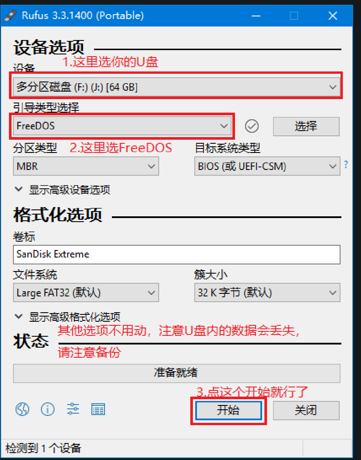

如果选择dos刷写 bios 这种方式,准备1 u盘(需要格式化的 提前备份文件)制作 DOS启动盘
参考
如何用RUFUS制作DOS启动盘
之后
把原版bios和其他文件 放进这个u盘,重启机器(重启前确保关闭win10的快速启动)后 从此u盘 boot引导,之后 严格按照顺序 刷bios.
