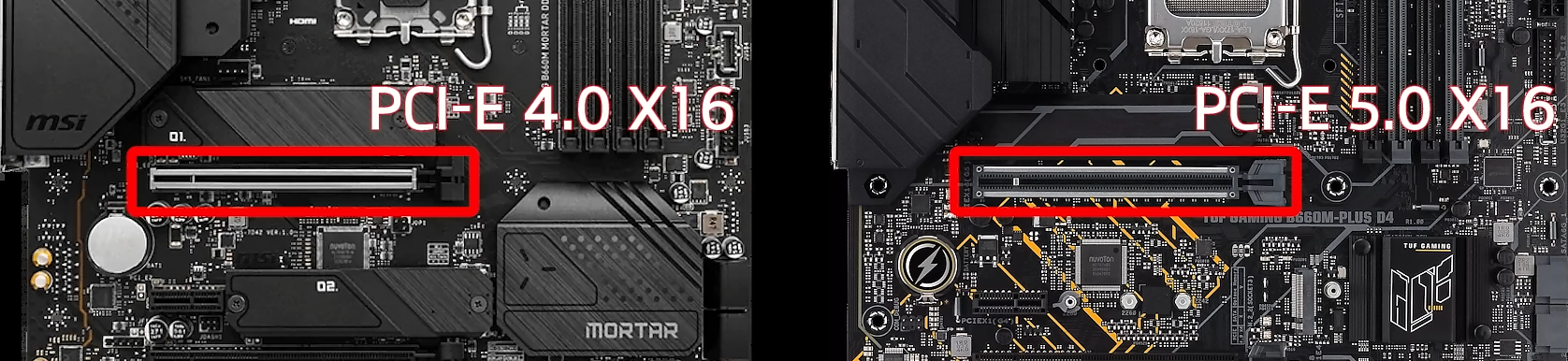

我在BILIBILI上看某UP主在比较两个主板时,截了个图:
1
PCI-E4.0和PCI-E5.0有什么区别? PCI-E是啥意思,供电插槽的意思?给独立显卡或独立声卡供电的插槽?
2
4.0,5.0这应该是升级的版本号吧,类似于USB2.0,USB3.0,
可能以后有更高传输速度的4.0,5.0等。那是不是版本号越高,性能越好?
3
还有,PCI-E4.0X16和PCI-E5.0X16后面的这个X16, 乘以16是啥意思?
请分别回复,回复越清楚越好!
1、PCI-E,全称为PCI Express,是一种高速总线标准,用于在电脑中传输数据、图形和视频等。PCI-E主要由一些通道、控制器与设备之间的通信协议和电子硬件构成。 PCI-E 4.0和PCI-E 5.0是PCI-E标准的不同版本,其传输速度和带宽不同。PCI-E 4.0的速度是PCI-E 3.0的两倍,带宽为16 GT/s,而PCI-E 5.0则是PCI-E 4.0的两倍,带宽为32 GT/s。因此,PCI-E 5.0相较于PCI-E 4.0具有更快的传输速度和更高的带宽。 2、PCI-E插槽是插入电 ...
2、PCI-E插槽是插入电脑主板上的一种插座,通常用于连接显示卡、声卡等扩展卡或其他设备。PCI-E插槽同时可以提供数据传输和供电功能。PCI-E 3.0、4.0、5.0的不同版本不仅在传输速度方面有差异,也有不同的供电要求,需要不同版本的主板和其他硬件设施才能兼容。
3、X16是指PCI-E插槽的物理尺寸和通道数量。X16表示插槽的物理尺寸为16x的可使用通道数,也就是数据传输的通道数量。更具体地说,X16意味着插槽拥有16个通道,可以提供更高的带宽和更快的传输速度。由于PCI-E 3.0、4.0、5.0的带宽不同,X16所表示的带宽也会各不相同。例如,PCI-E 4.0 X16的带宽是64 GB/s,而PCI-E 5.0 X16的带宽是128 GB/s。
psvajaz 发表于 2023-3-14 17:06
psvajaz 发表于 2023-3-14 17:09
1、带宽不相同,PCIE5.0向下兼容PCIE4.0的设备,如果设备功率超过PCIE的输出功率需要额外供电,和PCIE的版本无关
2、两种尺寸相同,PCIE5.0带宽比较大
3、后面的X16意思是能满血使用PCIE的带框,还有X8,X4,X2,X1,分别是50%,25%。。。的PCIE带宽
jstar 发表于 2023-3-14 17:09
先谈谈我知道的吧,PCI-E插槽是主板扩展插槽,一般用于增加硬件设备,例如:显卡、RAID卡等;
至于说5.0与4.0相比应该是它的升级版本;
X16表示带宽的意思,表示全速带宽16条通道,注意,如果购买此类设备需要了解他的带宽,有些厂商可能将x8的做成x16的样子售卖,虽然样子相同,但是带宽只有一半,所以需要特别注意带宽问题。
jamstory 发表于 2023-3-14 17:32
PCI-E 是 Peripheral Component Interconnect Express 的简称,是一种高速串行总线接口标准,用于连接计算机内部的各个组件,如显卡、声卡、网卡、硬盘等。PCI-E插槽是用来插入独立显卡或其他扩展卡的插槽。PCI-E4.0和PCI-E5.0是不同版本的PCI-E标准,它们之间的主要区别在于传输速率和带宽。
PCI-E 4.0和PCI-E 5.0是不同版本的PCI-E标准,随着版本号的升高,数据传输速率和带宽也会增加。因此,PCI-E 5.0相对于PCI-E 4.0具有更高的性能和更快的数据传输速度。但是,需要注意的是,PCI-E 5.0的使用需要支持它的硬件设备和主板。
PCI-E x16指每条PCI-E插槽的带宽大小,其中x16表示该插槽的带宽为16个通道,也就是说,该插槽可以同时传输16个数据流。带宽越高,传输速度和性能就越好,但需要注意的是,如果其他硬件设备的带宽比PCI-E插槽小,那么整个系统的性能可能会受到限制。
