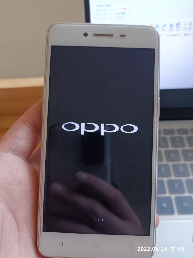

没root的oppo手机,用搞机助手把com.oppo.launcher卸载了。然后桌面没了,跳到了设置界面,然后当时不知道怎么想的,重启手机,手机就一直卡在开机时的oppo界面
怎么办?

首先看看开机Logo的时候能不能连上电脑ADB,尝试 adb install 重新安装一下这个程序(看样子是系统桌面/启动器)
不行的话,接下来建议 Rec 下恢复出厂设置。
实在不行再刷机。

adb shell cmd package install-existing com.oppo.launcher
试试看

launcher应该还在,只是暂时禁用了。建议直接rec模式,恢复出厂设置。
系统重启后,就会自动进入桌面了。(系统中自己安装的app需要重新安装了)
