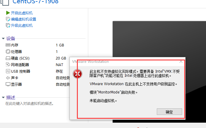

创建win7虚拟(虚拟机版本 16pro   版本:16.2.3  build-19376536)  启动时提示
此主机不支持虚拟化实际模式。需要具备 Intel“VMX 不受限客户机”功能才能在 Intel 处理器上运行此虚拟机。
VMware Workstation 在此主机上不支持用户级别监控。
模块“MonitorMode”启动失败。
未能启动虚拟机。
图片借用网络上的  提示内容一样

你母鸡的电脑没有开启虚拟化,可以直接按照楼上的方法找找,开启就可以了~~~~
如果开启了还这样,就关闭一下BIOS里的虚拟化,重启,再测试再开就好了,见过这样的;
还有就是版本新造成的,比如降价到15.5或者非16版本的其他版本~~
InternetDog 发表于 2022-7-17 01:07
重启进入电脑BIOS/UEFI界面,设置虚拟化为打开,保存并退出重启Windows。
不同品牌该选项名字不同,可能的设置项名字
virtualization technology
Intel虚拟技术
Intel virtualization
freelive 发表于 2022-7-18 16:40
https://blog.csdn.net/wucz122140729/article/details/105531334
https://blog.csdn.net/qq_56754651/article/details/119087984
虚拟机打不开,提示“此主机不支持虚拟化实际模式”的解决方法。
如果错误依旧,建议使用论坛里低版本的VM虚拟机,一般就没有这个问题了。
