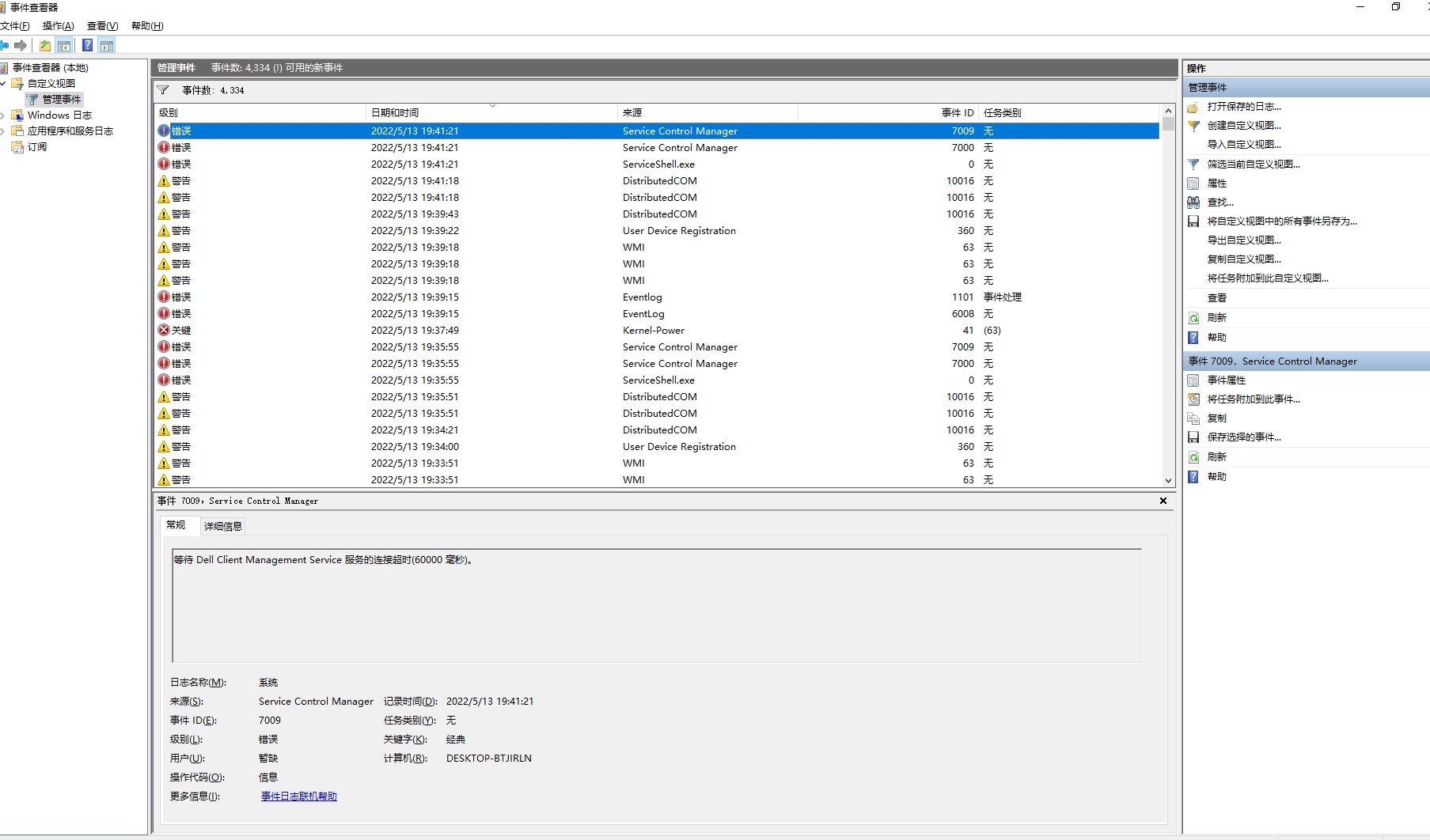

使用软件的某些功能就自动重启
目前遇到的

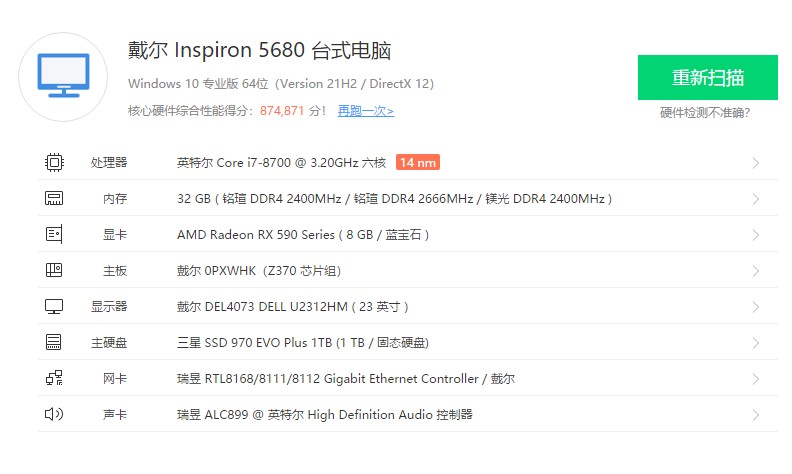

机器配置
ps的3D功能,操作多了就会重启
lightroom的右键照片细节增强功能 点击就重启
topaz Gigapixel AI 的图片无损放大功能 放大倍数到了20就GG
不知道是系统版本问题还是内存问题 还是显卡问题………………
有没有可以查看重启记录之类的可以分析的功能呢
[22-05-13 19:35:55] {ServiceShell.Program->FATAL} Failed to Secure the service root folder
System.Exception: Failed to Secure the service root folder
   在 ServiceShell.Program.Main()
由于下列错误,Dell Client Management Service 服务启动失败:
服务没有及时响应启动或控制请求。
系统已在未先正常关机的情况下重新启动。如果系统停止响应、发生崩溃或意外断电,则可能会导致此错误。
上一次系统的 19:33:49 在 ‎2022/‎5/‎13 上的关闭是意外的。
该传输已丢弃这些审核事件。0
已在 Windows Management Instrumentation 命名空间 root\Intel_ME 中注册提供程序 IntelMEProv 以使用 LocalSystem 帐户。此帐户是特权帐户;如果没有正确模拟用户请求,该提供程序可能会导致违反安全策略。
将不会启动 Windows Hello 企业版预配。
设备已加入 AAD (AADJ 或 DJ++): Not Tested
用户已使用 AAD 凭据登录: No
已启用 Windows Hello 企业版策略: Not Tested
已启用 Windows Hello 企业版登录后预配: Not Tested
本地计算机满足 Windows Hello 企业版硬件要求: Not Tested
用户未通过远程桌面连接到计算机: Yes
已启用适用于本地身份验证策略的用户证书: Not Tested
计算机由 none 策略控制。
已启用本地身份验证策略的云信任: Not Tested
用户帐户具有云 TGT: Not Tested
有关详细信息,请参阅 https://go.microsoft.com/fwlink/?linkid=832647。
应用程序-特定 权限设置并未向在应用程序容器 不可用 SID (不可用)中运行的地址 LocalHost (使用 LRPC) 中的用户 DESKTOP-BTJIRLN\Alice2022 SID (S-1-5-21-2587551545-1021034259-3822115505-1001)授予针对 CLSID 为
{2593F8B9-4EAF-457C-B68A-50F6B8EA6B54}
、APPID 为
{15C20B67-12E7-4BB6-92BB-7AFF07997402}
的 COM 服务器应用程序的 本地 激活 权限。此安全权限可以使用组件服务管理工具进行修改。

vista_info 发表于 2022-5-13 21:29
可以到
控制面板\系统和安全\安全和维护\可靠性监视程序
看一下异常记录,再到对应的记录搜索一下相关的issue(可能有帮助)

可能是内存硬件问题,你拔掉那条镁光内存,再试试
ChampionMiles 发表于 2022-5-13 22:36
你这个电脑配置不应该存在这种问题啊,先参考楼上的设置,再考虑是不是硬件存在问题

首先,可能是内存有问题了,读写到特殊区域,就会直接崩溃。
其次,最可能是硬盘有故障,作为虚拟内存的缓冲区域,大量使用的时候,遇到坏道区域,系统就会蓝屏重启。
建议,用硬盘修复工具做一次全盘健康扫描,修复一下硬盘坏道。
