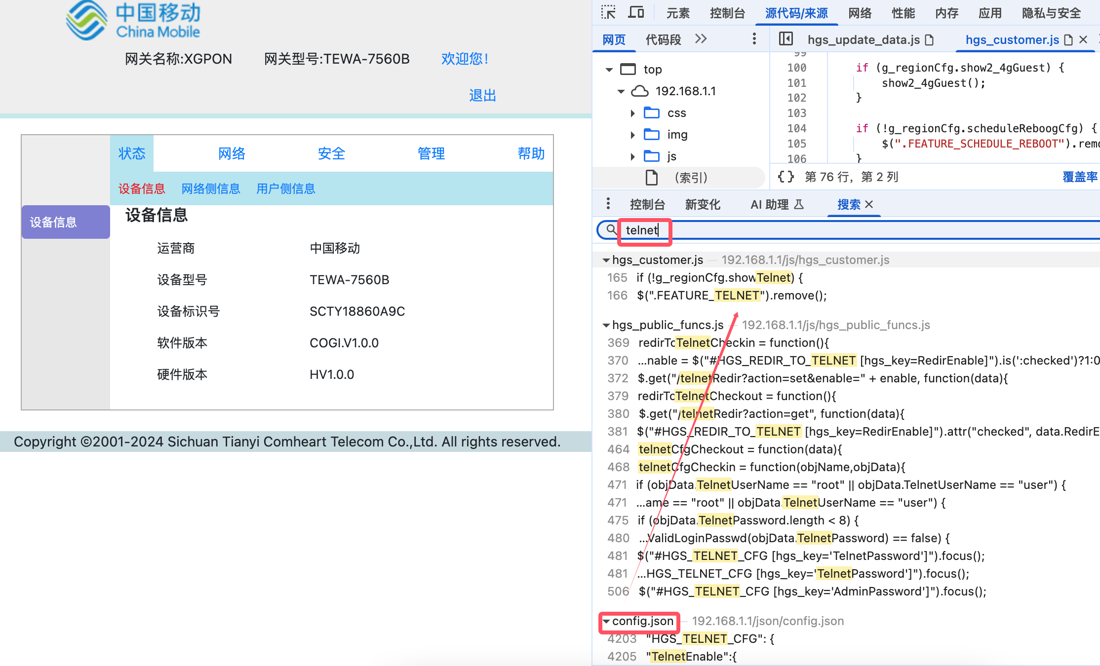

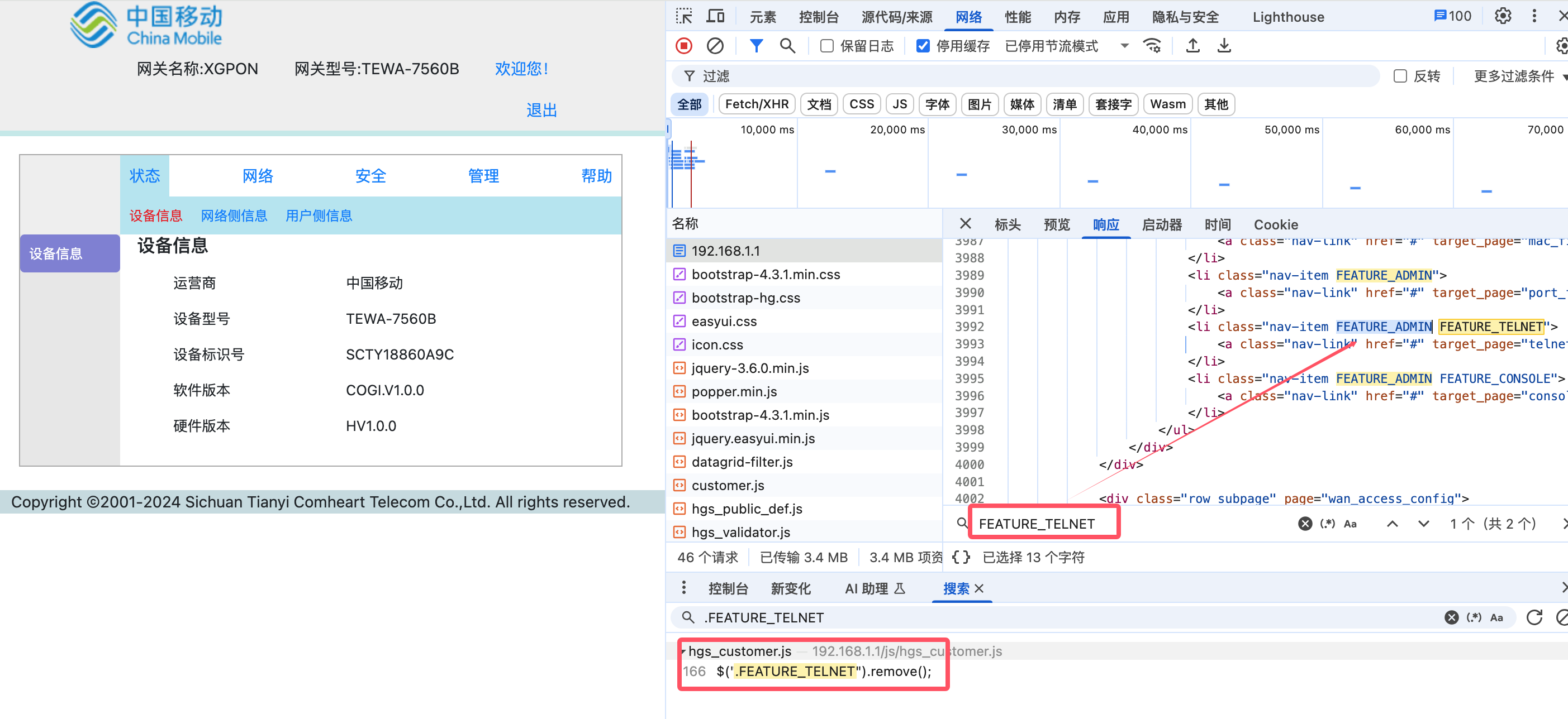

登录后直接开F12看一下,搜telnet:
telnet
可以看到有FEATURE_TELNET的css在hgs_customer.js被remove了,是否remove取决于/json/config.json,网页中搜FEATURE_TELNET看一下:

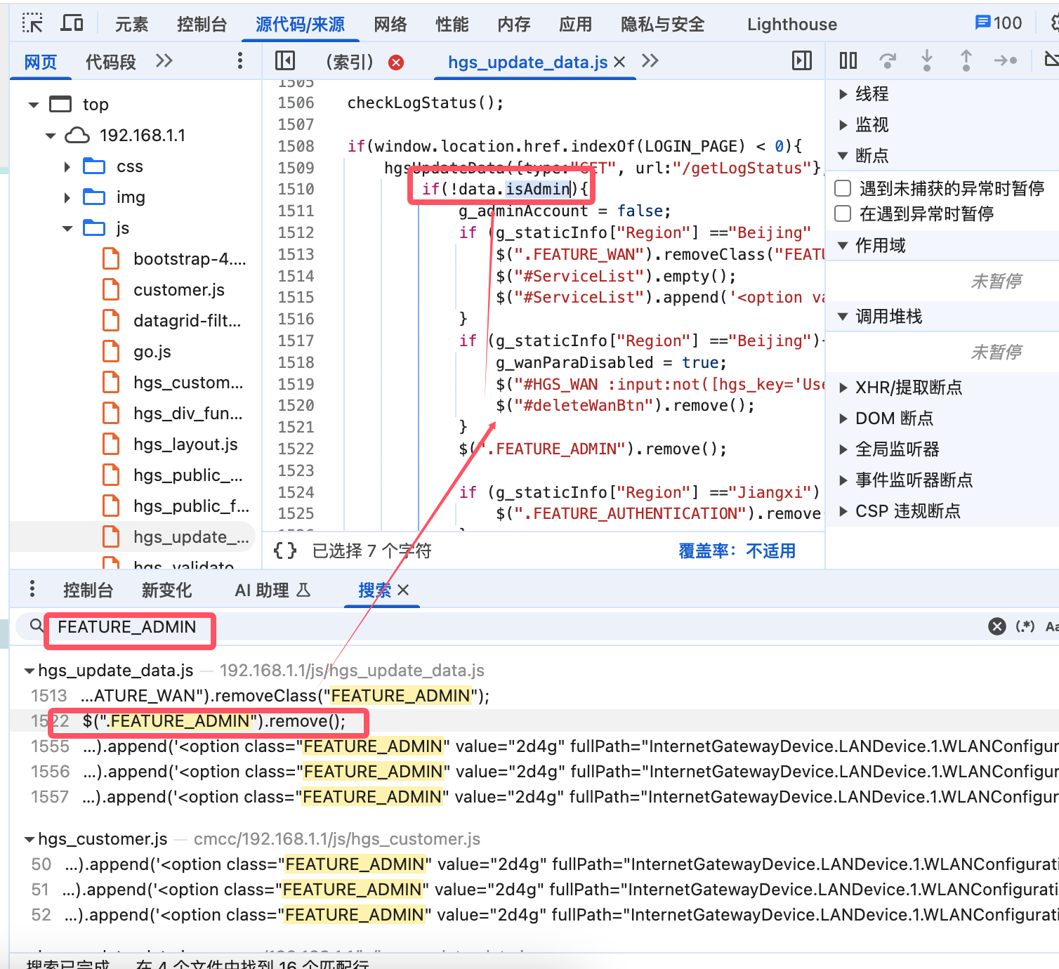

admin
可以看到除了FEATURE_TELNET还有 FEATURE_ADMIN这个CSS在控制,搜一下 FEATURE_ADMIN
isAdmin
可以看到hgs_update_data.js中移除了 FEATURE_ADMIN,通过getLogStatus的GET获取是不是admin,看一下这个GET:
http://192.168.1.1/getLogStatus?waitTimeoutMs=500
        "login":        true,
        "isAdmin":        false,
        "busyLevel":        0

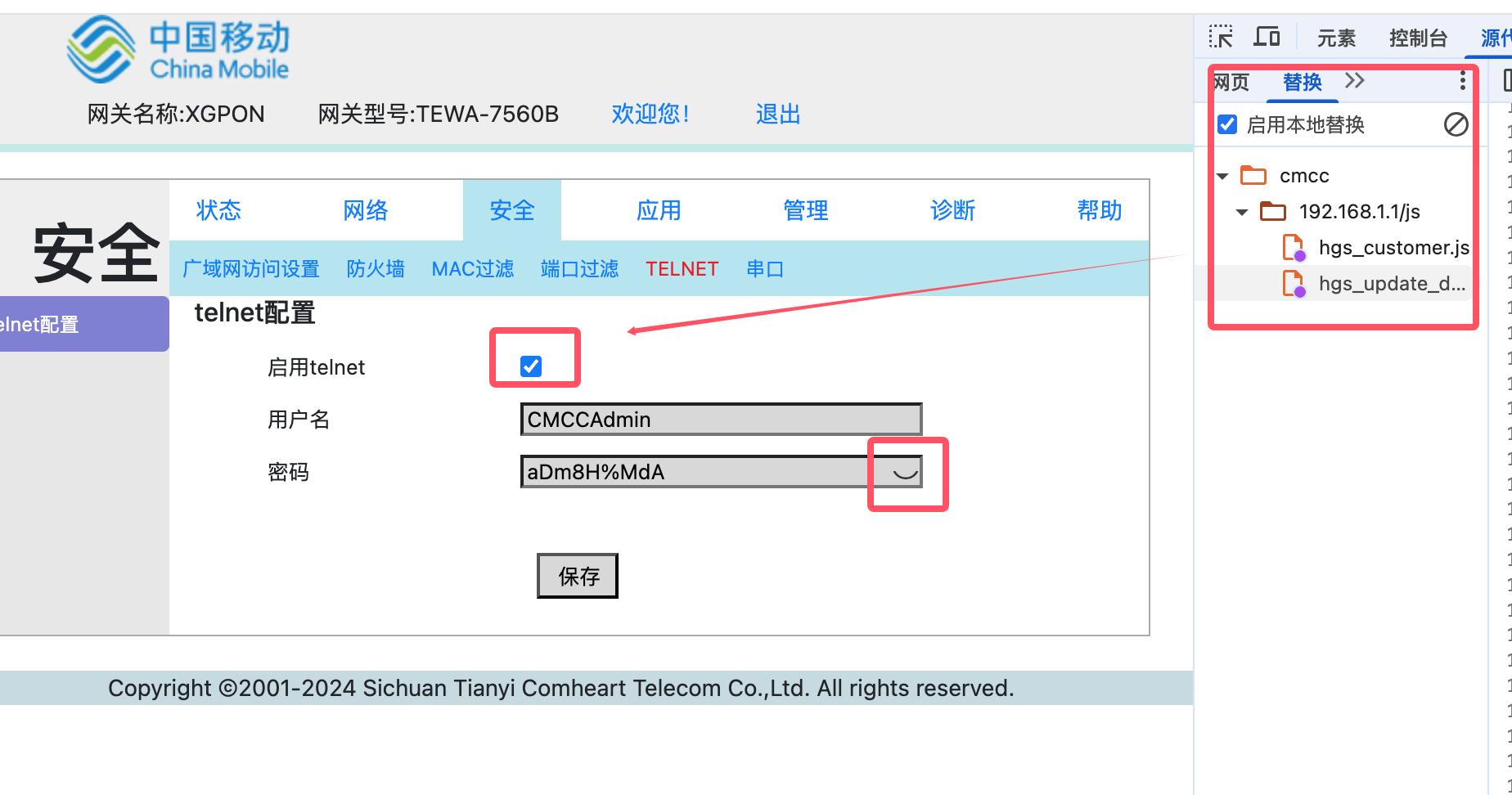

hgs_update_data.js直接在data.isAdmin前加data.isAdmin=true,或者直接改为if(false)
hgs_customer.js简单点把remove相关的代码都删了.

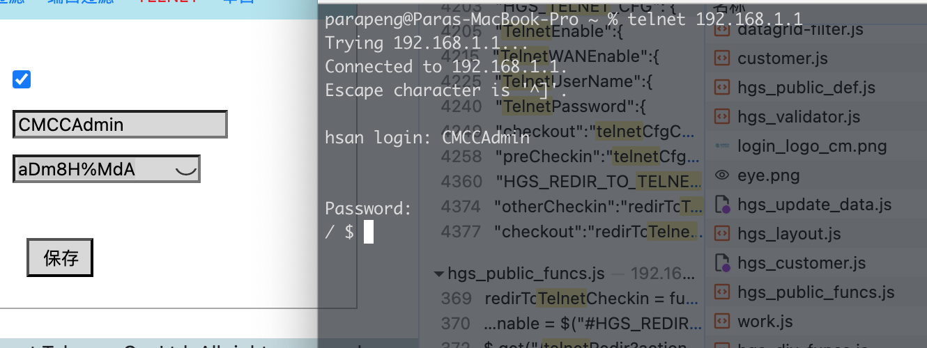

看一下效果,telnet出来了
telnet-replace
打上钩,点击保存看一下->震惊了,直接就保存上了! 没有任何校验
对应的请求:

  --data-raw '[{"TelnetEnable":true,"TelnetUserName":"CMCCAdmin","TelnetPassword":"aDm8H%MdA","fullPath":"InternetGatewayDevice.DeviceInfo.X_CMCC_ServiceManage."}]' \
  --insecure
http://192.168.1.1/getObjs?waitTimeoutMs=5000

                "TelnetEnable":        "1",
                "TelnetWANEnable":        "0",
                "TelnetUserName":        "CMCCAdmin",
                "TelnetPassword":        "aDm8H%MdA",
                "TelnetPort":        "23",

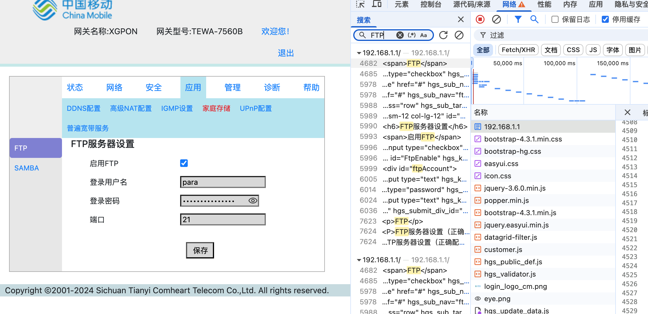

ftp及其他功能同理
ftp
telnet
已经开启了我们登录看一下
telnetlogin
登录成功,看一下cpu:

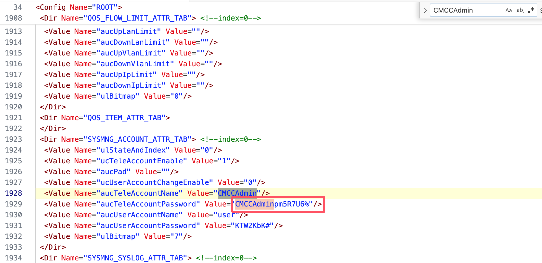

最终找到在
/config/work/backup_lastgood.xml
原始文件位于同目录/config/work/lastgood.xml
看一下,搜CMCCAdmin,找到了超级管理员的密码
password
