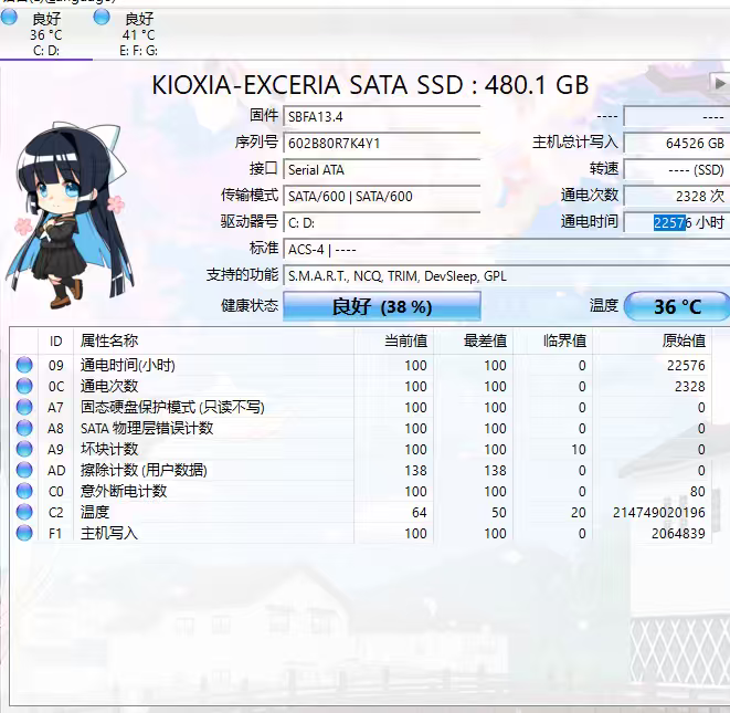

3. 目前怀疑是硬盘坏了,有图吧工具箱测了固态硬盘是38%的健康值。但是换了sata固态在boots设置的时候也出现黑屏几次,不过还有一点我好像不会设置boots,换了固态之后没开机成功。

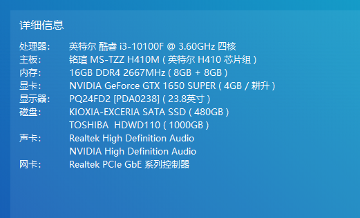

下面是我的电脑配置

看你配置怀疑是主板的问题,因为进BIOS都黑屏,排除了系统的问题,硬件出现这种情况你试试换主板测试

根据你的描述现在方向可以考虑显卡,和电源的问题,硬盘你已经是换过了,显卡的问题,有时候显卡驱动出现问题他会直接报蓝屏,根据蓝屏代码可以查找问题根源,不过还有一种可能就是显卡硬件直接损坏或者在损坏边缘这种的,通常会出现你所说的这种情况,建议可以找个同等功率或者亮机卡去试下,同等功率的考虑是直接把电源一起测试了,毕竟6年的硬件,再加上夏天用电量增加,如果选择亮机卡的话还需要再去测试电源。bios也黑屏的话,大概率是显卡的问题,主板要是有问题的话你开机都开不起来的。

既然大小写变切正常,就可以排除 内存 了,定位问题是否硬盘,可以拔了硬盘,找个 PE U盘绕过硬盘测试。
