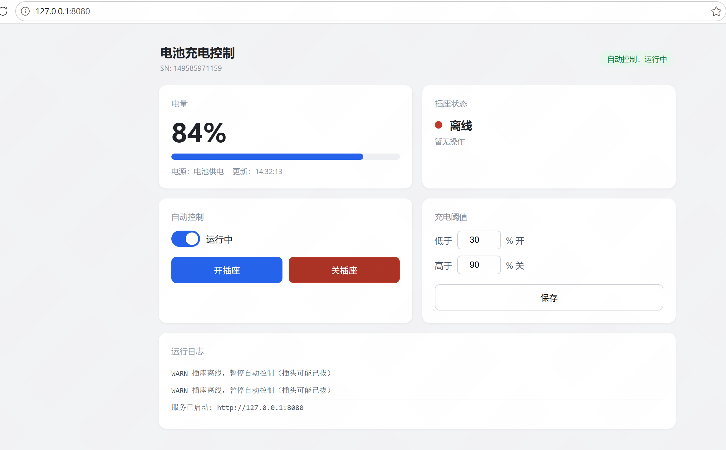

现在我的完整方案跑起来了:
本地Python脚本(定时执行)
查询插座当前状态 + 电脑电池电量
电量 < 20% → 发送“开启“指令 → 开始充电
电量 > 95% → 发送“关闭“指令 → 停止充电
全程无需打开手机APP,24h自动循环
效果: Codex跑满24小时,电池始终维持在20%-95%之间,彻底告别过充焦虑。
