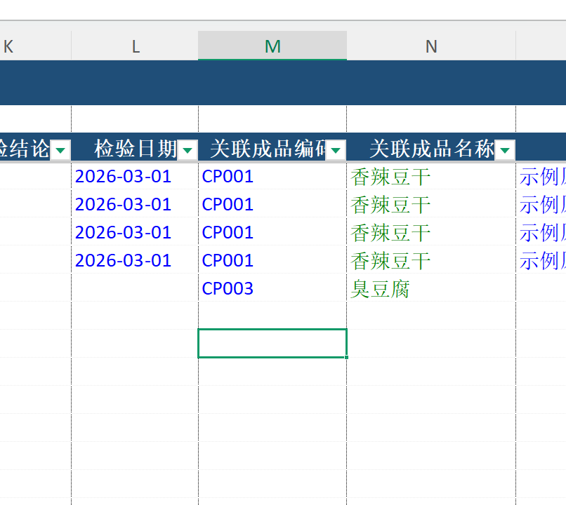

测试到不知该怎么设置的地方:某个食品,生产要用十几种原物料,有的原料要关联到多个产品中。在“原料入库”表中的关联成品编号M5、关联成品名称N5中怎么填写?是全部写上,中间该怎么分隔?还是另起一行?

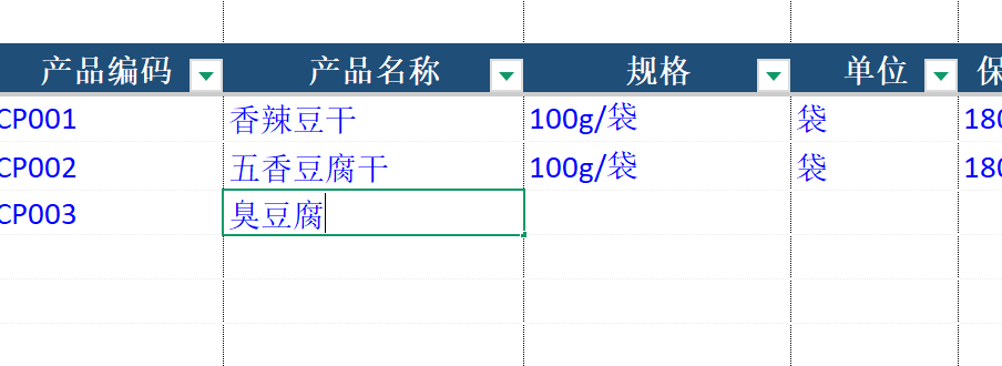

我看着是操作M列就可以了,输入成品编号,N列成品名称自己就出来了。删除也是,删除M列,不要在N列直接删除,要添加成品编号和名称就在产品主数据里,比方我在添加一个CP003,臭豆腐,
然后在原料入库的M列输入CP003,臭豆腐就自己出来了

1. 产品主数据
作用:
用于建立产品档案,是后面自动带出产品名称、规格、单位等信息的基础。
需要自己填写:
产品编码、产品名称、规格、单位、保质期、储存条件、执行标准、配方版本、备注
系统自动带入:
说明:
这个表没有复杂自动逻辑,重点是先把产品档案建好。新产品上线前必须先录这里,产品编码不要随便修改。

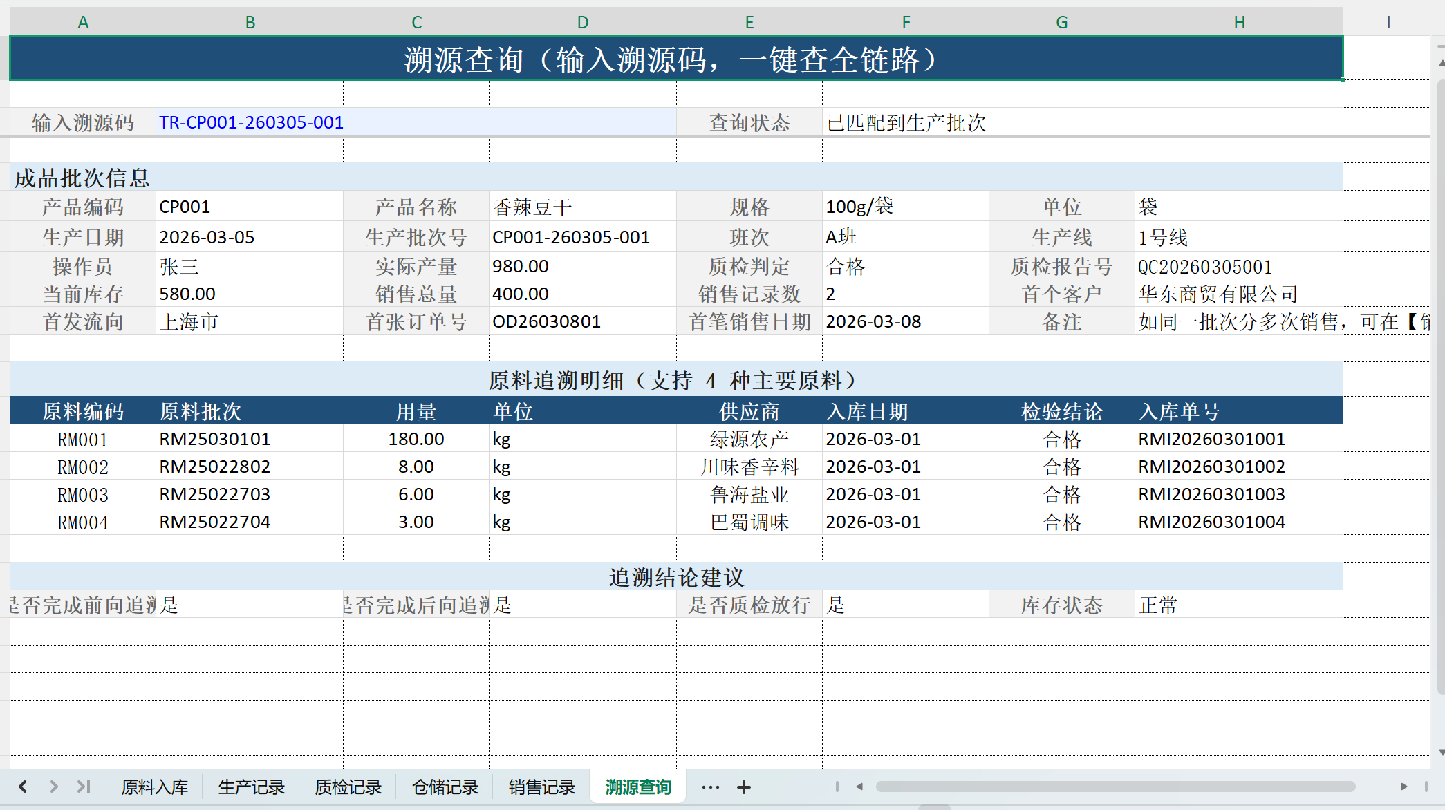

4.7 溯源查询
作用:
输入一个溯源码,自动查询该批成品的全链路信息。
查询位置
B3 单元格 输入溯源码,例如:
TR-CP001-260305-001
查询内容
系统会自动显示以下信息:
一、成品批次信息
  • 产品编码
  • 产品名称
  • 规格
  • 单位
  • 生产日期
  • 生产批次号
  • 班次
  • 生产线
  • 操作员
  • 实际产量
二、质检信息
  • 质检判定
  • 质检报告号
三、库存与销售信息
  • 当前库存
  • 销售总量
  • 销售记录数
  • 首个客户
  • 首发流向
  • 首张订单号
  • 首笔销售日期
四、原料追溯明细
当前支持追溯 4 种主要原料,显示:
  • 原料编码
  • 原料批次
  • 用量
  • 单位
  • 供应商
  • 入库日期
  • 检验结论
  • 入库单号
五、追溯结论建议
系统会自动判断:
  • 是否完成前向追溯
  • 是否完成后向追溯
  • 是否质检放行
  • 库存状态
查询状态说明
  • 已匹配到生产批次:说明该溯源码在生产记录中存在
  • 未找到该溯源码:说明生产记录里没有这条码,或者输入错了

5.2 原料到货时
做两件事:
  1. 原料入库 录入原料信息
  2. 仓储记录 录入“原料入库”流水
5.3 生产时
做两件事:
  1. 生产记录 录入本批生产信息和实际领用原料批次
  2. 仓储记录 录入原料出库流水
5.4 成品入库时
仓储记录 录入“成品入库”流水。
5.5 质检完成时
质检记录 录入本批成品检验结果。
5.6 发货时
做两件事:
  1. 销售记录 录入销售流向
  2. 仓储记录 录入成品出库流水
5.7 查询时
溯源查询 页输入溯源码,一键查看全链路。
6. 建议的岗位分工
生产/品控

问题 1:查询页显示“未找到该溯源码”
原因通常有:
  • 溯源码输入错了
  • 生产记录没有录入这批
  • 手工改坏了生产记录中的公式或内容
处理:
  1. 先去生产记录搜索该溯源码
  2. 核对是否多空格、少字符
  3. 检查溯源码是否来自生产记录自动生成列
问题 2:产品名称、规格、单位没有自动带出
原因通常有:
  • 产品编码在产品主数据里不存在
  • 产品编码写错
  • 产品主数据被删改
处理:
  1. 先检查产品主数据是否已建档
  2. 检查产品编码是否一致
  3. 不要在自动公式列手工录字
问题 3:原料供应商查不出来
原因通常有:
  • 生产记录中的原料编码和原料批次,没有和原料入库对应上
  • 原料批次写错
  • 原料入库没录该批
处理:
  1. 去生产记录核对原料编码、原料批次
  2. 去原料入库检查是否存在完全一致的一条
  3. 原料编码和批次号都必须一致

9. 一句话记住这套模板的核心
这版模板的核心逻辑是:
以“生产记录中的溯源码”为中心,向前连到原料批次,向后连到库存和销售流向。
只要你们做到三件事,这套系统就能真正可用:
  1. 原料批次录准确
  2. 生产批次和溯源码不混乱
  3. 销售和仓储同步登记
先建产品,再录原料;生产时一定写清楚用了哪几个原料批次;每个生产批次自动生成一个溯源码;质检、入库、销售都围着这个溯源码走;以后查问题,只要输入溯源码,就能查到原料、质检、库存、客户流向。
