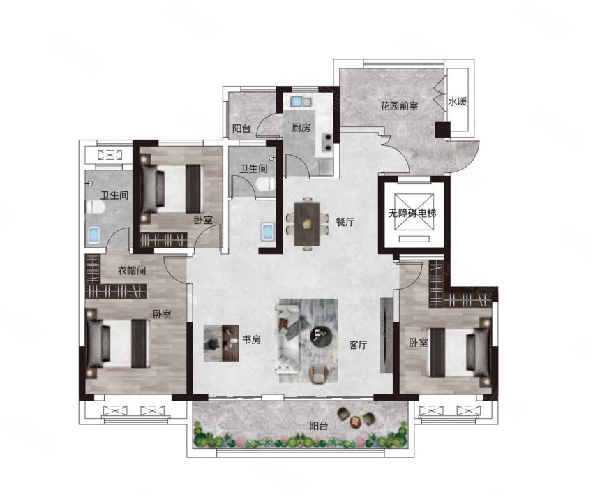

求助一下大家,父母装修房子的时候没有留太多网线口,也没有预留回程线,现在一层是入户门地方有个弱电箱,弱电箱里放着光猫和,预留到一层客厅和靠近入户门那边次卧还有负一楼客厅的网线口,只有这三个网线口,现在手中的光猫是移动的千兆光猫,22年产的,手里现在有中兴的巡天BE5100pro+一台,巡天BE5100一台,还有晴天的BE5100一台,三台路由器,手里还有一个空闲的免网管的交换机,目前是把5100pro+放在了弱电箱中作为主路由,但是现在弱电箱管不住门,不美观而且主卧卫生间和相邻的次卧信号极差,现在重新装和走线来不及了,有没有懂得大佬给我提供一下解决方案,谢谢了,附上家里户型图,先谢谢大家了

没网线的话就走无线mesh组网呗,现在同型号都是一键组网,看哪里信号差组网的路由器就靠着那个方向放就行
greatpeng 发表于 2026-3-3 11:28
布光皮线,走强电线管到合适的插座。
光不受强电干扰,但布线时注意不要拉伤强电线缆。
dongyu丶 发表于 2026-3-3 11:59
光猫和路由器不要放弱电箱,能把光猫拿出来就拿出来,不拿出来也得给光猫加散热,富哥们儿24h恒温空调的可以忽略,弱电箱是在入户电梯水暖那儿吗,三个路由器是想全屋覆盖5Ghz,入户花园一个,客厅电视一个,左上次卧一个可以全覆盖
kissboss 发表于 2026-3-5 08:52
入户门那里只放光猫,光猫接到客厅的网线,客厅网线接个路由器,所有房间连路由器无线上网看下上网效果,如果某个房间信号不好,那就加个设备组无线mesh就行了。你这户型估计客厅的路由器就够用了。
paracite 发表于 2026-3-5 08:59
买几个新设备组无线mesh,省时省力,要不就还得研究线,洞,人工。
